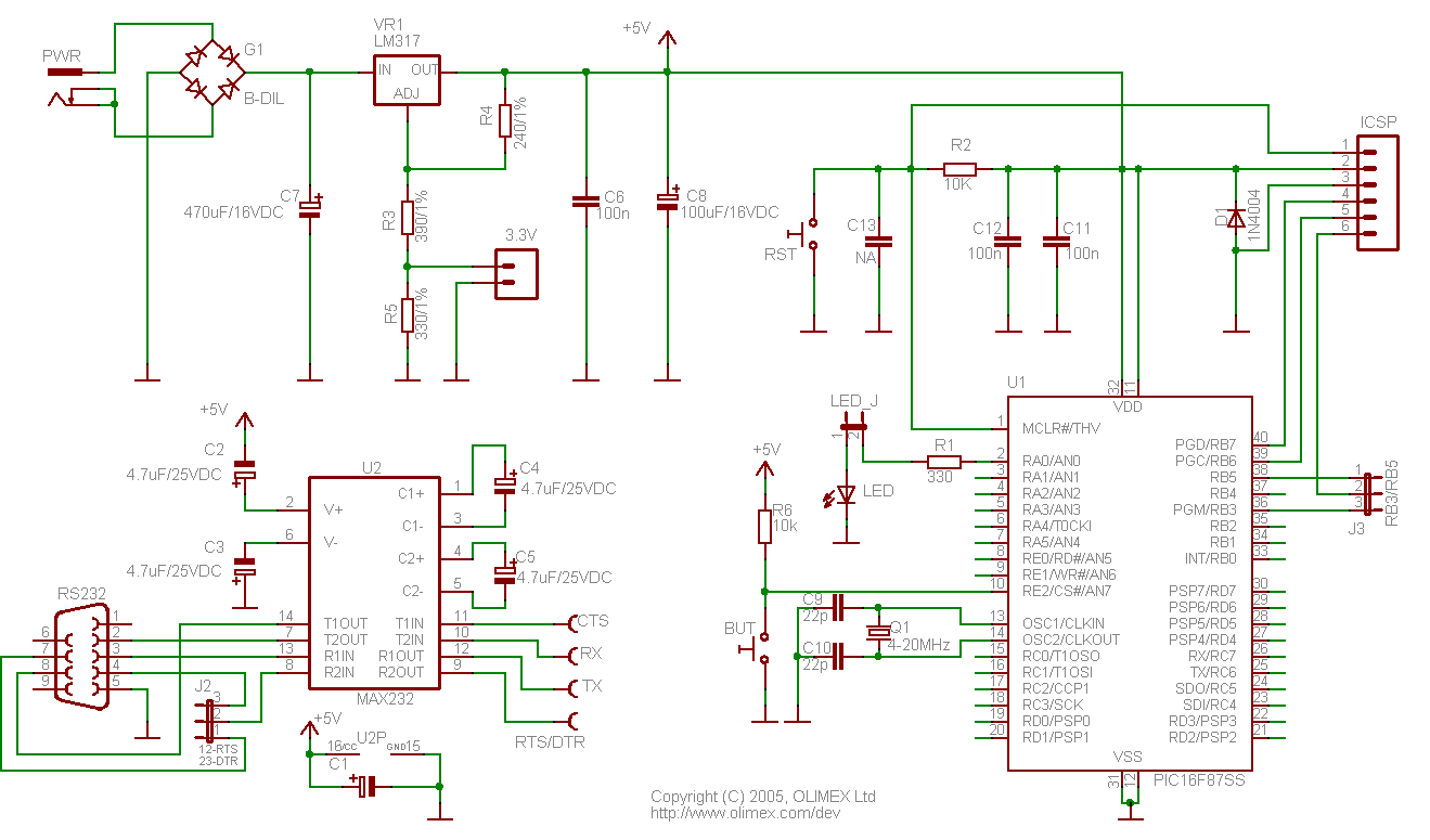

urgent! Ik moet een project te ontwikkelen dat het gebruik van foto 16F877 aan DC-motor te controleren. Het circuit zal interface met PC met behulp van MAX 232. Kan iemand me helpen om het circuit ontwerp van PIC naar PC of mij geef een link waar ik kan het circuit te vinden ...
Hi, doen wat je wilt weten, het schema of firmware? Het circuit is zeer eenvoudig met behulp van MAX232.
Wees voorzichtig met deze IC, Het is achterhaald. Gebruik in plaats daarvan MAX233 of SIP233, omdat deze vast op 2 probles MAX232: Ripple op negatieve bias stroom, en de grote hoeveelheid externe componenten. Bij 99% van de gevallen, MAX232 werkt prima, maar op een PC kun je niet communiceert zo goed. + + +
